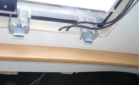

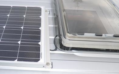

Går det att lösa det här med solpaneler utan att behöva borra i taket?
