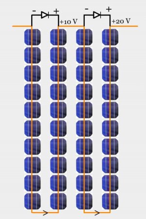

Panelen består av 2x18 celler i två rader.
Första raden med 18 celler ger 10 volt och nästa rad lika mycket. Seriekopplingen av de båda raderna ger då 20 volt.
Så dålig kontakt mellan ett par celler i en rad kan ge det fel du beskriver. När det inte finns någon belastning orkar spänningen krypa upp till 20 volt men när belastningen ökar orkar cellerna inte.

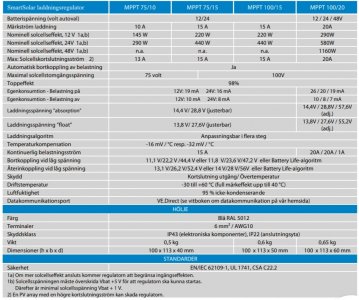

Victrons mppt regulatorer för solpaneler tar 6 mm² kabel
LTD vet jag inte vad som åsyftas.
Victron Connect är en app för telefon och programvara PC
