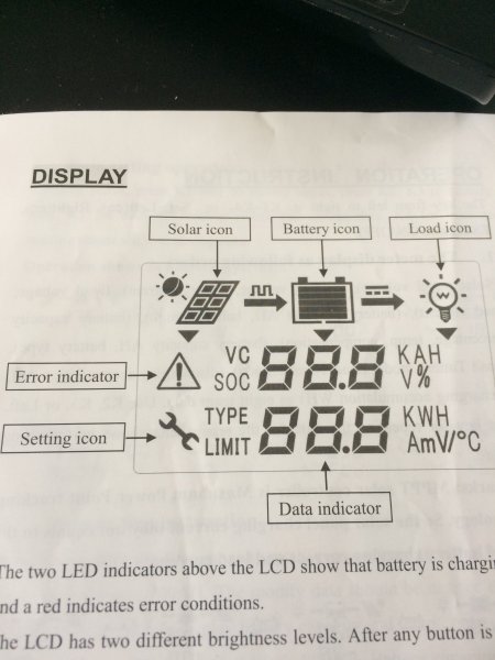

Är inte så hemma på de här med solpanel, hur mycket ampere ska de stå på panelen, samt hur mycke ska de va på kW.

Du får nog berätta vad du har köpt för panel.
Bilden verkar visa ett blad ur regulatorns manual och den visar ju bara vad panelen levererar och vad du tar ut ur batteriet om du har det kopplat så.
Några kW lär du inte få se, möjligen något hundratal watt i affekt ur panelen men det din regulator visar är spänning in i Volt och ström i Ampere

Och om du har fått tag i en regulator och undrar hur stora paneler du kan koppla till den regulatorn som du visar manualen till så säger siffrorna tyvärr inte vad den tål. Eftersom man inte heller kan se några värden utan bara schematiskt vad den kan visa för olika värden.
Panelens storlek anges för det mesta i W. (Watt), och inte i Amp.
1KW. är tusen Watt och solceller på ett husbilstak brukar sällan överstiga några hundra Watt.
KWh är ett värde på energi kan man säga.
Hur mycket laddaren/regulatorn kan hantera anges oftast i Amp. (Ampere)
Om laddaren/regulatorn är på ex. 10Amp. så kan den i teorin ta hand om en solcell på 120W.
