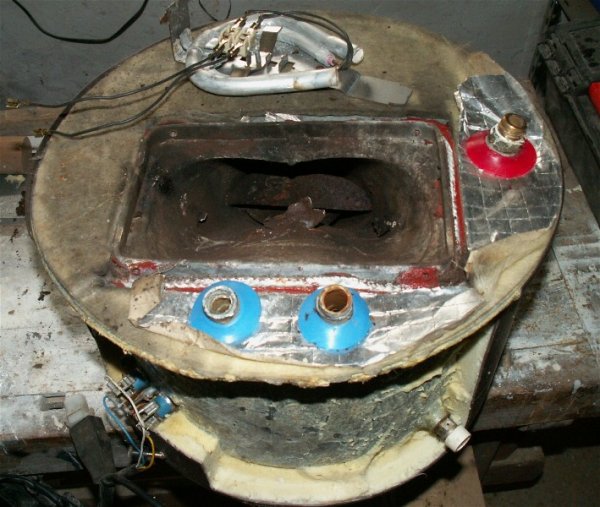

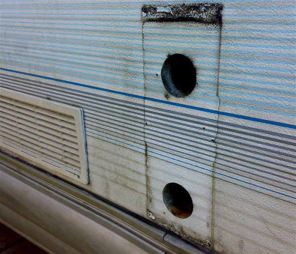

Min gas varmvattenberedare tycks vara avslutat på grund av stor korrosion i förbränningskammaren och lufttillförsel.
En ny likvärdig Truma eller Atwood som föregående verkar kosta från 6 till 7.500 kr - inte meningsfullt i förhållande till husbilens ålder.

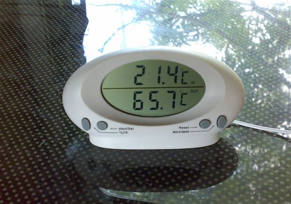

Förutom att hitta en optimal varmvattenberedare på nätet, och det finns flera att välja på, försökte jag en äldre 230 volt varmvattenberedare (dåligt isolerade) - justerad till 1100 watt.
15 liter från 10 grader till 42 grader - 28 minuter.
Omräknat ger det önskade 6 liter/660 watt ca. 19,5 minuter/ 10 - 42 grader. (260 watt/H incl. inverter)
Testad i ca. 6 till 10 grader miljö.
12 timmar senare utan effekt - 33 grader.
Den nya varmvattenberedare kommer att isoleras med ca. 100 mm, utan kall luft anslutning like den yttre öppningen till den tidigare gasmodel med 2 x 70 mm + andra sidoöppningarna.

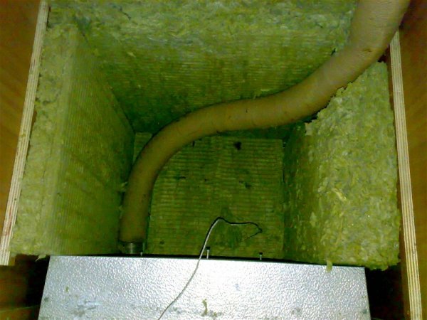

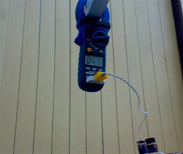

Utrymmet av behållaren, har nu isolerats med 100 mm.
Har kollad värmekapacitet från skorstenen som värmdes rum 40 till 42 grader.
Gratis värme som annars hade gått av skorsten rör - även varmvattenberedare rökkanal.
Värmen är allt som allt kommer att förbättras - det finns + 100 mm isolering från utsidan.

Den gamla varmvattenberedare 10 liter, är fortfarande en möjlighet och elektriska värmeelementer jag har flera löst på 600 - 950 watt.
Med lite påhittighet till 950 watt varmelegmet installeras med de ursprungliga termostater för att komplettera direkt eller via relä.
Kontrollpanelen 60/90 grader diod röd / grön kan få sitta.
Lådan med gasbrännare är bort och rökröret kan stängas.
Värmeelementet ska monteras och rök rör från Truma rumvärm fastspänds under.

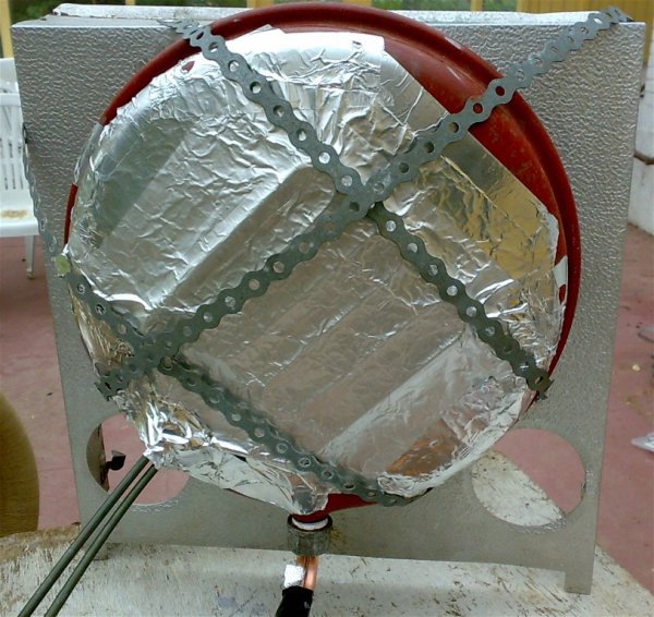

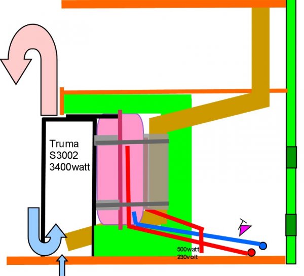

I morse tog jag min första dusch med hår tvättning med vatten från min nya varmvattenberedare.
Utan tillsats av elektrisk värme.
Endast positionen av behållaren, gav acceptabel värme i duschen ca. 36 till 40 grader.
Jag är inte en vinter badar - absolut inte.
nattemperatur ca. 3 grader ute - ca. 18 till 20 grader i husbil.
Behållarens temperatur ca. 50 grader!
Den elektriska värmaren 500 watt kan användas som ett komplement och på sommaren där det inte finns värme i husbil.
Totala investeringar från 500 till 600 kr.
Ingen fläktljud.
Ingen förändring i ugnen eller tillägg inom skölden.
Bara bra isolering av det angränsande utrymme och varmvattenberedare har kommit nära skyddet som de existerande träskivor.
Fri/gratis värme och el tillägg.
