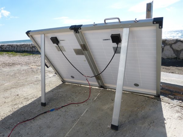

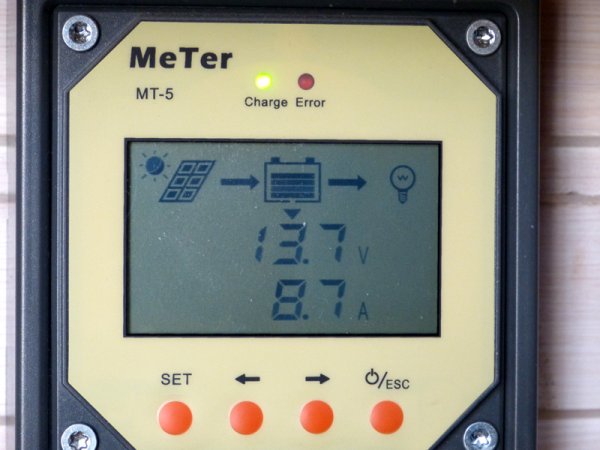

Jag har två hundrawattare på taket. Dessutom en fristående panel på 2x50watt som går att fälla ihop vilken gör den lättstuvad. Här står panelen i Rincon de la Victoria i Spanien klockan 13.00 den 18 november förra året.
Regulatorns display visar smått osannolika 8,7A! Förmodligen var en av takpanelerna kopplad till regulatorn också.
Den vikbara panelen, vinklad mot solen, ger ungefär dubbelt så mycket energi som en lika stor panel på taket!
