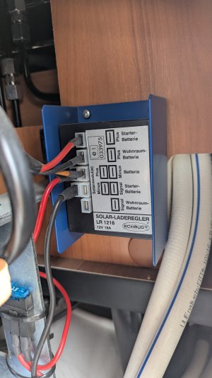

Jag har funderingar på ny solcellsregulator. Jag har sedan tidigare en Shaudt LR 1218 (som du ser på bifogad bild). Jag har förstått att Victron har en smartare och mer effektiv, en mppt. Ett problem eller fundering jag har är att med den nuvarande regulatorn finns en ledning till/från startbatteriet. Någon som har ett bra förslag på vad jag gör med den? Någon som gjort en sådan förändring så vill jag gärna ha goda råd

Tänk på att ansluta både start-/bo-batteri först i regulatorn, och sist solpanel-er.
Har läst att någon råkat ut för att regulatorn annars laddar med för hög spänning.
(orsak kan vara att regulatorn av misstag tror det är ett 24V-system)
