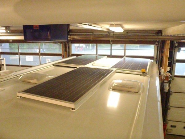

Hej på er,
Det enklaste, och kanske bästa sättet att montera solceller på är att limma fast aluminium L profiler/VEIDEC S-BOND Seal lim/ på underlaget och skruva fast solcellerna från sidan på L profilen. Då ligger den jämnt belastad utan hål genom bilen. Lämna 2-3 cm mellan tak och solcell för ventilation och regnvatten avrinning. Jag gjorde det så, se bifogad bild.

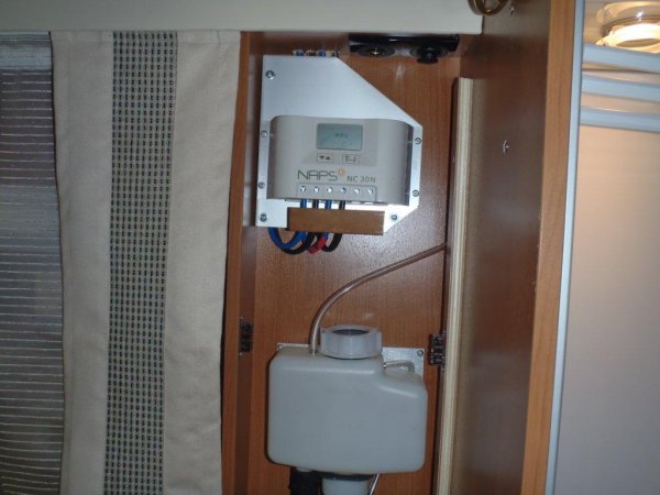

Dra kraftig 6-10 mm2 koppar ledning kortast möjligt mellan solcell/regulator och batteri med passande säkring emellan. En kanon regulator kan du köpa från HUSVAGN-Svensson. Den ger dig all information du behöver veta om laddningström och spänning.
Sätt upp så stor solcell som du bara kan. Du kommer inte att ångra. Jag har 3 st. 120 Wattare.
Mvh. Stefan.

Sv: Solcellsmonteringstips
Verkar proffsigt gjort pris?
Tack,
2 st. ingick när vi köpte bilen från HUSVAGN-Svensson AB.
Regulatorn : /NAPS NC 30N/ kostar 2990:-
Paneler skall man köpa så många som man har plats och råd med.
50 W = 2500:- ,80 W = 3900:-, 120W = 5400:-
