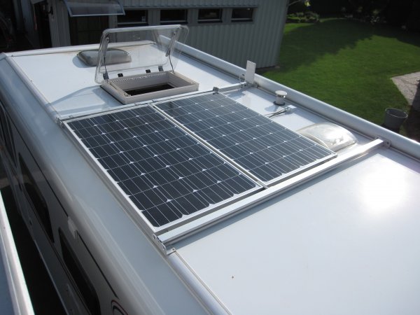

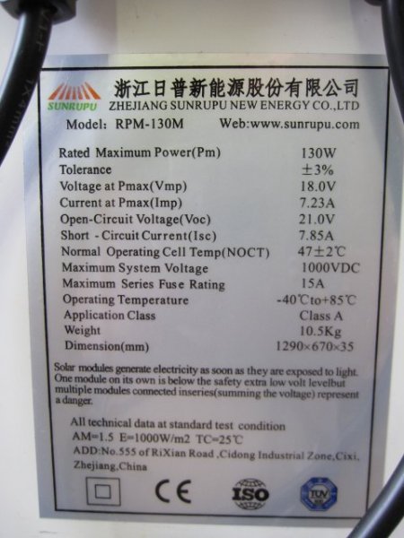

Jag har handlat 130W solpaneler från Bau-Tech, leverans OK. Panelerna fungerar hittintills som förväntat.
Beställde även aluminium profiler från B-T, kan fälla upp en panel i taget för morgon repektive kvällsol.
Har Schaudt LMR1218 som regulator (ochså beställd från en tysk leverantör) och 2st Biltema AGM batteri
