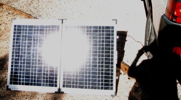

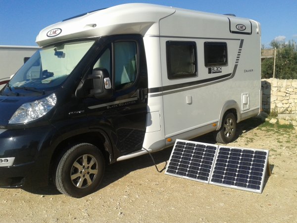

2 solceller som är hopskruvade med vanliga gångjärn tar inte mycket större plats än 1 solcell i packutrymmet.
Fördelen med att göra så här är att man lätt kan vinkla den mot solen. Vi använder nästan aldrig solcellen på sommaren, behöver inte så mycket elenergi då. Sent på hösten när den behövs står solen lågt och en solcell platt på taket ger inte speciellt mycket.

Solpanelerna köpte vi direkt från Prevent i Tyskland, kostade 500 kr styck ink. moms och frakt. Gångjärn finns på ex. Biltema för 50-lappen. Jag har för närvarande två trästöttor som jag vinklar ut som är fästa med gångjärn. Som Knut skriver så behöver du en regulator, satsa på en MPPT, för ca 800-1 000 kr. Regulatorn har jag placerat intill elblocket under förarstolen där det är fast anslutet till elblocket. Jag har en 2,5 mm gummikabel i en slinga på ca 5 meter som jag drar ut och den har snabbkopplingar till solcellen. Bra att ha kontakter som bara går att vända på ett håll så de inte blir felpolariserade se tips från Knut.

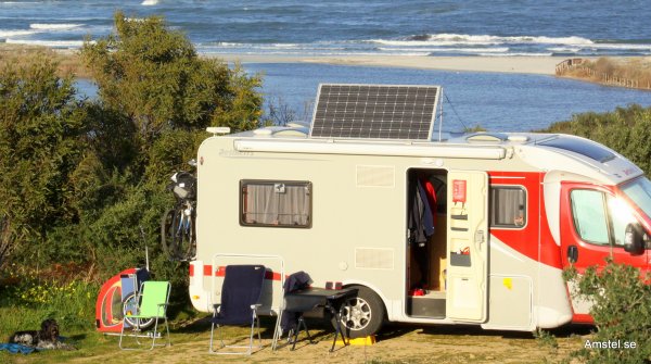

Mitt i prick! Här har jag fångat solen med solfångaren. Och mycket ström blir det, även höst och vår liksom under vintern i södra Europa.
Enkelt och effektivt! 2 solpaneler exempelvis 50w, 2 gångjärn, 2 lås, 1 handtag och två stöttor, gärna teleskopiska. Några meter kabel minst 2,5kvadrat, kopplas via regulator till batterierna.

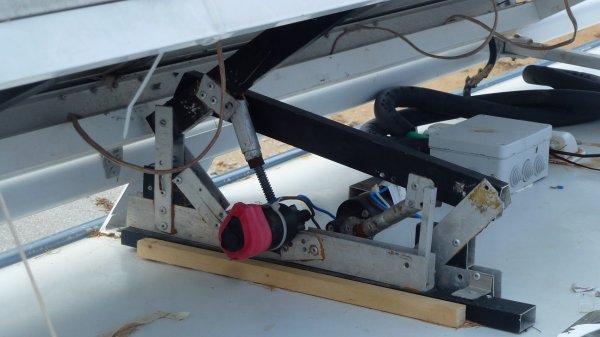

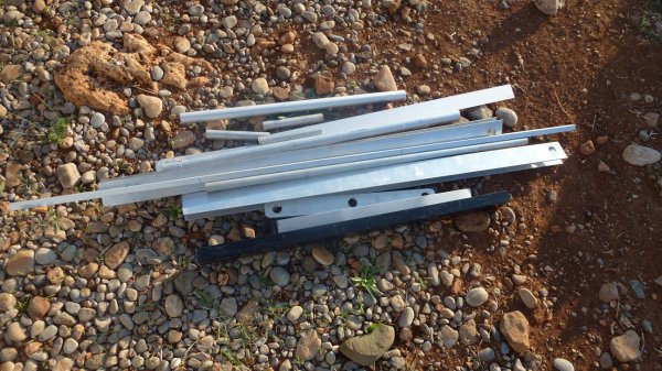

Jassu Philos.... Jag ser att du använder dig att ett "gammalt system" .... själv trycker jag bara på fjärrkontrollen så går solpanelen upp eller ner... problemet just nu är att Gud inte anser att Grekerna skall ha sol... så vi har varit utan solsken sen måndags morgon...
Den anläggning som jag har till solpanelen byggde jag en helg på stranden i Arianne av lite "aluminium skrot" som amstel hade lämnat efter sig.... motor och Electronic finns på bl.a. på Ebay.... Sen behöver du en dremel och poppnitar.... kör sen ner en helg på stranden och börja skapa din elektroniska solpanel vinklare..... lycka till
Peter & Wovi
