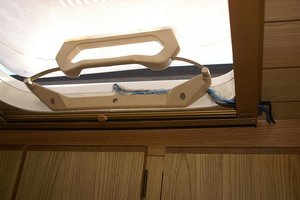

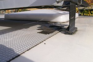

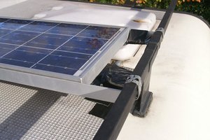

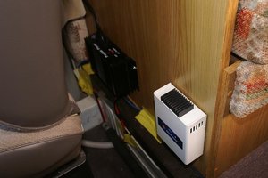

Har tagit lite bilder på min kabeldragning genom taklucka
