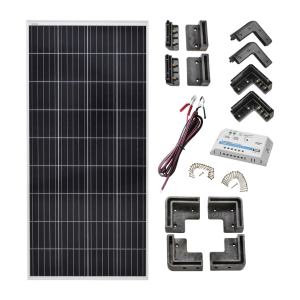

Har köpt Julas paket på 160 watt polykrystalina.

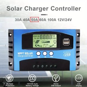

MPPT regulator av annat fabrikat.
Hur koppla?

Jag antar att båda är 12v-paneler. Parallell-koppla panelerna till din regulator
Båda är 12 volt.
Vilken area på kabeln från MPPT till Batterierna bör man ha? nya cellen är på 160 watt.
