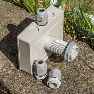

Jag tänkte montera solceller på bilen, och jag såg att det fanns en ledig genomföring ner igenom taket bredvid antenn kabeln. Så min fråga är hur många kablar från solcellen ska ner och in i bilen?
Det beror lite på solcellerna, en eller två celler och en eller två kablar från vardera cellen samt hur den befintliga takgenomföringen ser ut.
Du kan naturligtvis skarva ihop kablaget i en dosa på taket och sedan dra ner elen i en rund tvåledare. Själva genomföringen blir då tät om den har en expanderande förskruvning. Du kan också använda en sådan här
dosa på taket med inbyggd takgenomföring om den får plats. Den är lätt att använda om du vill montera en solcell men ha möjligheten att komplettera med en till senare. Locket är öppningsbart och det finns plats för åtskilliga förskruvningar.

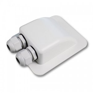

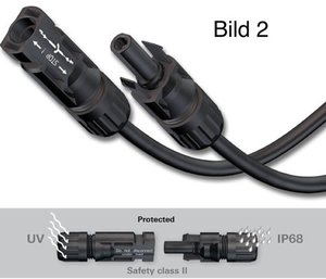

Det finns även dosor där man limmar dosan över hålet. Om man parallellkopplar panelerna så kan man göra detta uppe på taket, det finns kopplingsstycken för detta (placeras under en av panelerna) & då blir det endast en kabel in i bodelen. Jag har gjort så & har också en sådan dosa som endast limmas.
Hur gör du med den limmade dosan om du vill utöka antalet solceller? Ytterligare skarvar uppe på taket antar jag, men hur täta är dessa egentligen?
MC4-kontakterna är garanterat täta med o-ringar mellan kontaktstyckena & i ändarna där kabeln går in. Takgenomföringen har samma konstruktion som en IP60 eldosa. Dosan limmas på samma sätt & med samma lim ex.vis Sikaflex som fästena för panelen. Det finns ingen som skruvar i dagens läge, man enbart limmar. Eftersom man kopplar ihop alla panelerna uppe på taket så behöver man inte in i dosan & rota, fortfarande 1 eller 2 kablar in.

Att montera på taket är det optimala, i annat fall så får man hålla på att vända bilen efter solståndet. Panelerna är både vattentäta & hagelsäkra. Dosan behöver inte dräneras. Är den rätt limmad & kabelgenomföringarna korrekt åtdragna så är den garanterat tät.
