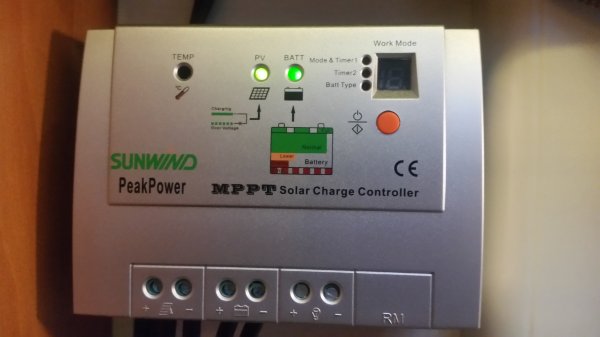

Hej Pappa ;)
Du borde kunna se detta på regulatorn.
Nedan ser du en bild på den regulator vi har. Där ser man på färgerna på dioderna om allt är som det ska.

Hejsan, ja det beror ju lite på om du famlar helt i blindo för ingen info syns alls, och hur/var de är inkopplade. Man kan ju se laddningen på flera sätt. Som ovan om det finns en display på solcellsregulatorn eller i alla fall dioder som talar om att det händer något, men inte hur mycket. Eller också om den är inkopplad genom elblocket. För då syns ju laddningen även på bilens panel och kommer då också med i beräkningen som talar om hur mycket det finns i bobatterierna.
Om du inte har någon variant av det så kan det vara läge att koppla om och koppla in en Amp.mätare på rätt ställe så du i alla fall kan se laddningen från solcellerna i siffror på en separat display, även om det inte kommer med i elblockets beräkningar av Amp. vilket brukar vara bästa varianten, för då stämmer ju den originaldisplayen med verkligheten i batteribanken.
Om något ev. har gått sönder så det inte laddar längre så syns ju det då i displayerna.
Det du kan kolla på är att det brukar ev. sitta en hängsäkring nära bobatteriet på laddkabeln från solcellerna, om det är direktkopplat till batterierna.
Du kan även kolla på solcellsregulatorn, för även i den brukar det finnas en säkring som skydd.
Om du har ett mätinstrument och om du kan, så går det ju att mäta på regulatorn där sladdarna går in och ut. När solen skiner rejält och inget annat påverkar batterierna så skall du ha ca. 17V. på kablarna som kommer från solcellen. Du bör då också ha något under eller över 14V. på kablarna som går ner till batteriet, och du skall i så fall ha samma mätvärde om du mäter över batteripolerna.
På detta sätt så syns det att du har laddning om spänningen ligger på dessa nivåer, men det syn ju inte alls hur mycket det laddar, för det måste man ha en Amp.mätare till. eller koppla in mätinstrumentet i serie på rätt sätt.
