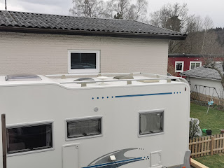

Jag har en fråga om solcell montage på min bil. Med tanke på alla takluckor så är det mycket begränsad plats för 2 paneler direkt på taket och jag lurar på att sätta dom på railsen med aluminium profiler. Frågan är, går det och håller dom för detta? Varje panel väger ca 11,5kg.
Någon som vet om detta är görligt?

Vet inte exakt hur det ser ut på just din bil men visst skall railsen hålla för ett par paneler.
Jag tänker själv sätta fast två paneler på min bil med hjälp av två aluminiumprofiler tvärs över taket mellan railsen. Man får ta ett par stabila profiler bara så dom inte kommer i svängning.
