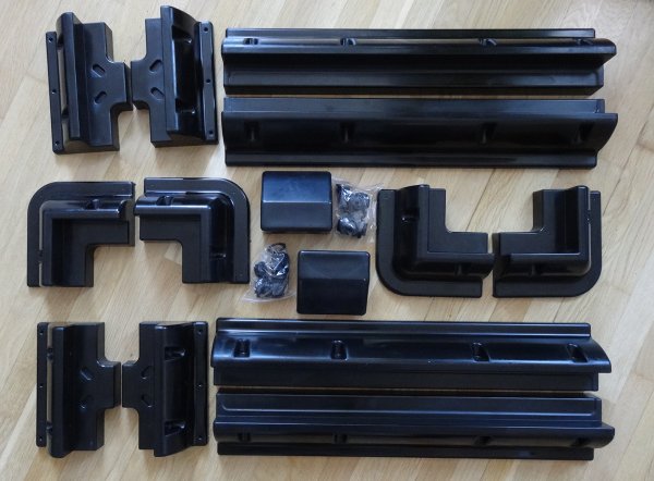

Har hårdplastfötter, spoiler fram och hörn bak, limmade mot taket och paneler fastskruvade. Har inte hört nånting! Det enda som hänt är att det samlas en del löv o kottar å annat skräp inunder, men det är ganska lätt att städa bort emellanåt. panel fästen.jpg
Har såna plastfötter o spoilers till övers så det räcker till två paneler.
Priset är helt oslagbart, jag vill bli av med dom.
Dom ska inte ligga o skräpa här, dom är gjorda för att fästa solpaneler i.
