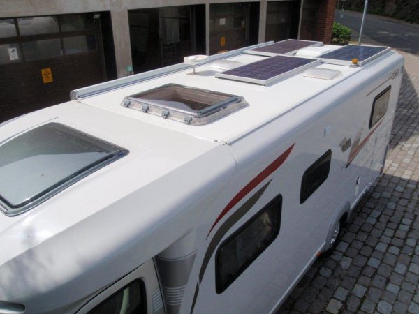

Så gjorde jag:

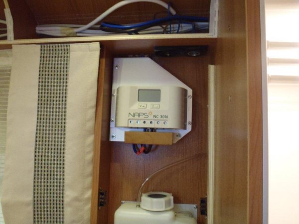

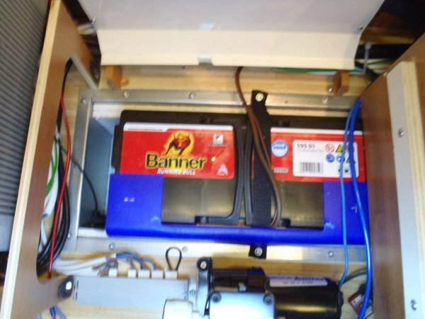

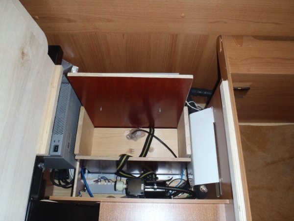

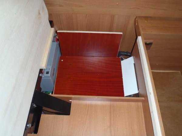

Satt upp 3st 120 Watts solpaneler, dragit 10mm2 kabel till batterierna. Byggde en låda med lösa skivor och lagt extrabatteriet på "originalet". Under soffan ryms Inverter, luftkompressor etc. se bifogade bilder. Solceller med regulator, 1000/1200 Watts Inverter som fungerar ypperligt köptes av HUSVAGN-Svensson AB.
Jag kopplade om kylskåpet till 12 Volt från bodelsbatteriet. Vi ställde kylskåpet på auto läge så det har gått från 12 Volt så länge det var ljust och batteri spänningen inte sjönk under 12 Volt. Då kopplades kylskåpet om till gasol. Nästa gång vi är ute skall vi testa att ställa kylskåpet (170Watt) enbart på 12 Volt och ej auto läge, så får vi se hur långt ner batterispänningen sjunker under uppsikt? Nu börjar det bli höst och det är inte så ljust väldigt länge på dagarna.

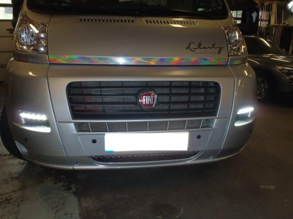

Vi har enbart LED lampor och jag monterade DRL LED lampor på fronten och kör enbart med dem under dagtid. Nya regler tillåter att man släcker halvljuset på dagen. På så sätt vinner man minst 140 Watt som kan gå till att ladda batterierna.
Godkända DRL belysning finns bla att köpa på Biltema 599:- med monteringsanvisningar. Lätt som en plätt.

hej,,fantastiskt de där med halvljus på dagen,,ja trodde de enbart handlade om att man kunde ta bort bakljus på bilen,,
har du lust o berätta va de e för slags lampor du sätter dit?,,behöver man byta innanmäte eller hela strålkastaren? ock när den nya belysningen e på plats är bakljus då också avstängda??
tack på förhand,,,teddi,,
