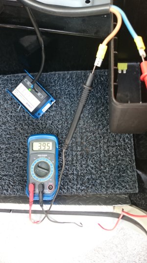

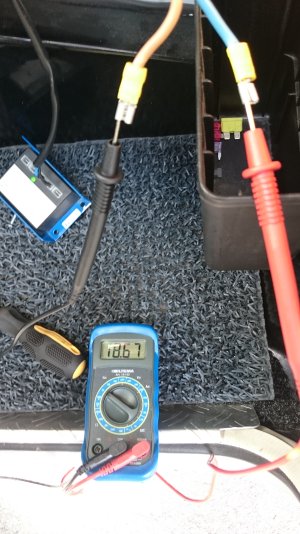

Gör så här, koppla ur kablar från solpanel till regulatorn, det bör vara molnfritt och strålande sol mitt på dagen.
Fram med multimetern mät först spänningen från panelen, byt sen uttag på multimeter och mät effekten.

Jag delar helt PeterK ’s uppfattning och skulle själv gjort så.
Man måste mäta sig fram i systemet för att hitta ett ev fel.
Lycka till
TACK för hjälpen, helt klart dax att köpa ny panel med regulator! Det var äldre regulator/solcell som satt på plats som inte ger mer än 1-2 amp vid strålande sol......
