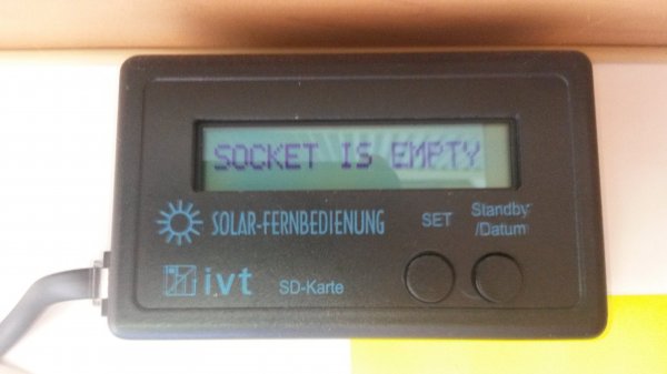

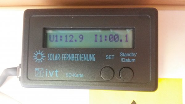

Upptäckte att solcellen på taket inte längre är "aktiv"!
Vad kan ha hänt?
Den gröna dioden på regulatorn lyser i alla fall, men var ska man söka problemet?
Undrar
Kåre
Ups, bilderna kom upp och ner. Vet i f-n varför, men ni kan väl läsa ändå?

Är det inte bara så att batteriet är full-laddat, ut från solcellen 12,9V, in till batt 0,1?
Har inte tillgång till bilen just nu, men har för mig att vår panel brukar se likadan ut.

Jag har nu mätt på MPPT-enheten:
"Solar" 18,9V och gröna dioden lyser.
"Akku" 12,9V men den röda dioden lyser INTE! Ska inte den lysa?
Displyen slocknar efter ett tag. Ska den det?
Jag har haft husbilen på laddning via anslutningen till 240V hela vintern.
Kanske är allt som det ska, men man är ju så van att den alltid visar ett antal amp i laddning. Men det är ju klart att jag har ju nyligen tagit ur "starkströmsladdningen".
Belastar den f.n. med runt 5A. Får se om den senare tar emot laddningen från "taket".
