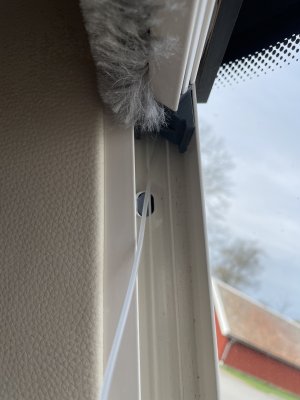

Den halvgenomskinliga linan i bild har jag inte synlig hos mig och jag gissar att det är den som bilderna gäller. Nåt fel är det. Hur fungerar solskyddet i övrigt?

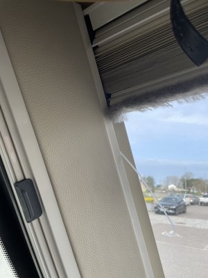

På bilderna ses en plastlina som blir längre och längre när vi använder solavskärmningen. Har försökt att trycka tillbaka den utan framgång. Kan någon ge mig råd vad man kan göra för att ordna problemet?
Vill visa hur den plasttråd hänger ut från kanten på solavskärmningen.
Plastpinnarna i min beskrivning bytte jag utan att se någon plasttråd. Hur fungerar solskyddet i övrigt? Några andra delar som är lösa?
