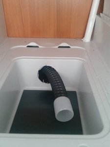

Det här borrhålet behövde inte vara lika stort som i beskrivningen, man ska bara föra igenom slangen!
Jag var tvungen att ha en borrförlängare för att kunna borra hålet som ligger långt in, och borrförlängaren var så grov att jag var tvungen att slipa ner fästet med vinkelslipen innan den kunde fästas på den minsta borrmaskin jag har, trångt som sjutton.

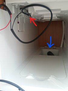

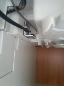

Här monterade jag den sk, strömbrytaren som sätter på fläkten så fort jag öppnar för att göra nr 1 eller 2.
Man bör vara två så att det blir perfekt, en står inne i husbilen och vrider fram och tillbaka så man hittar exakt rätt läge.
Fotat lite längre ifrån så man förstår hur det ser ut.

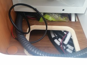

Kabeln längst till vänster gick att skjuta ner i ett spår så den inte syns, det gör att jag får hela el-kopplingen under själva kassettgolvet.

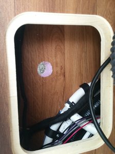

Nu ser man både avluftsslangen till vänster och hur kabeln från strömbrytaren finns till vänster i bilden, man ser även ner i dubbelgolvet där jag vill att SOG-filtret skall sitta. Trångt är det och det finns inget utrymme för felborrningar.

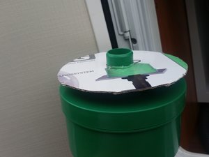

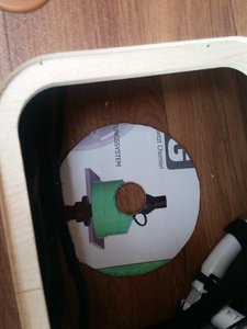

Gjorde en mall för att få fram exakt vart hålet skall vara, det är riktigt trångt så filtret måste hamna exakt där jag vill ha det. Placerar filtret där jag vill ha det, stoppar ner fingrarna under och pressar pappskivan mot golvet, drar sen upp filtret.
Kvar blir pappskivan så nu är det mycket enklare att veta vart jag ska borra!
Nu är hålet borrat, känns inte sådär jättebra att borra hål i husbilsgolvet.
Smetade runt fog i hålet som ett extra skydd mot cellplasten, vattenbaserat då jag inte ville att cellplasten skulle smälta, tyvärr ingen bild.
Monterar upp det medföljande röret med vinkeln tillsammans med själva tätningen, jag monterade alltså fästanordningen direkt på röret innan jag sköt upp det i hålet underifrån, skruvade fast fästet. Förborrade glasfibergolvet för att det inte skulle spricka av skruvarna.. Smetade även på ett marint fog/lim från SIKA för att det skulle bli riktigt tätt.

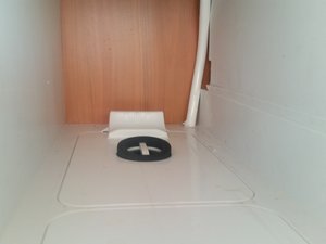

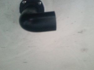

Monterade vinkeln som sitter under den svarta ringen, inte svårt då det fanns tydlig beskrivning på det-
Jag sköt tillbaka slangen med vänsterhanden samtidigt som jag drog fram slangen med den andra handen ur hålet som syns i första bilden, sen gjorde jag tvärtom för att få det tajt så det gick att få ner locket.
Den svarta ringen är en tätning som man monterar, ska göra så det inte kommer ut lukt i bilen, när jag skjuter in kassetten så öppnas avluftningen på kassetten undertill och då gäller det att det är tätt.

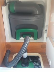

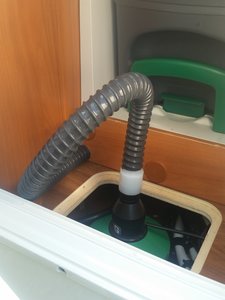

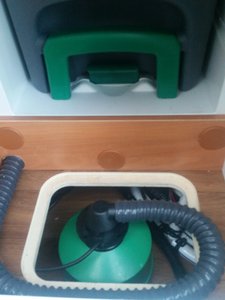

Nu ser man hur det hade blivit om jag monterat efter det kitt jag köpte, jättedåligt då det bildar ett vattenlås som gör att kondensvatten inte rinner ut, det gör att SOG ventilationen uteblir helt ifall det vattenfylls. Sen försvinner hela syftet med att montera ett system med avluftningen undertill om jag ändå måste koppla bort slangen varenda gång jag ska tömma.
Nu går det inte att dra ut kassetten!
Det visste givetvis jag innan jag ens började montera hela SOG-systemet, därför ville jag veta exakta mått på dom olika motorerna, vilket jag aldrig lyckades hitta på nätet, inte ens återförsäljaren jag pratade med lyckades hjälpa mig, dom hade ingen motor på lagret så dom kunde mäta.
Hade jag beställt en motor av den svenska återförsäljaren så skulle den kommit för sent då vi redan gett oss av på vår semesterresa.
Jag gjorde en chansning och beställde motorn direkt ifrån Tyskland då jag trodde det skulle gå fortare än att återförsäljaren gjorde samma sak, den svenska återförsäljaren var visserligen jättetrevliga och sa att jag skulle få lämna tillbaka motorn ifall den inte passade, han sa också att dom säljer ett par sådana här motorer om året, då blev jag jätteglad för det betyder ju att dom sällan går sönder.:)
Lägger in en tydligare bild också, givetvis kan det inte se ut såhär!
Jag hade tur att måtten stämde på vinkelmotorn annars hade jag haft ett SOG-kitt med en extra vinkelmotorer som jag inte haft någon användning av.
Givetvis kan jag korta ner slangen och gå kortaste vägen för att det ska se snyggt ut, men om jag behöver montera bort någonting längst in så kommer det inte att fungera, eller det blir iallafall jättesvårt då jag inte kan skjuta slangen fram å tillbaka.
