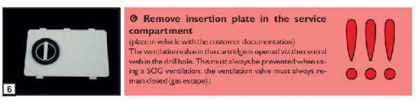

Ni har inte missat att ta bort luckan under kassetten (golvet) i utrymmet. Det var inte gjort i våran och vi undrade också om vad som var fel.
Funkat kanon efter detta
Se länk till inst.manual bild 6

Kan det verkligen stämma? SOG är ju ett slutet system från kasett till fläkt. Denna instruktion är tydligare och lättare att läsa http://www.sognz.co.nz/wp-content/uploads/2013/01/Sog-Installatopn-C250.pdf
Men jag blir ändå inte klok på vad de menar.

Problemet er Thetford sitt orgnale ventilsystem, dette slipper ut luft lokalt og må blokkeres for å få luften ut gjennon sog systemet. C250 er spesiellt plundrete, og en må huske demontere delen som åpner ventilasjonen.

Om du drar ut kassetten så ser du en platta med hål ungefär i mitten på kassetthållaren. När du skjuter in kassetten så har plattan en klack som öppnar en ventilation till kassetten som mynnar ut någonstans. Har man SOG skall plattan avlägsnas eftersom SOG'en sköter ventilationen och ingen annan ventilation behövs, och som dessutom kan ge ifrån sig lukt.
Jo, ventilen känner jag till eftersom jag byggt min egen variant av SOG för ca. 50 kr. genom att ansluta avloppsröret till en jämfört med SOGs stor fläkt från Kjell som blåser ut genom ett galler på luckan. Men i dag skulle jag bara sätt fläkten på luckan, och skippa hatten på avloppsröret.
Det jag inte förstår är vad det är för platta/lucka som bla. Niclas & Pia skriver om och som även omnämns i punkt 6 http://www.sognz.co.nz/wp-content/uploads/2013/01/Sog-Installatopn-C250.pdf
//Conny
Remove insertion plate in the service compartment
(place in vehicle with the customer documentation) The ventilation valve in the cartridge is opened via the central web in the drill hole. This must always be prevented when using a SOG ventilation; the ventilation valve must always remain closed (gas escape).
    19,8 KB · Visningar: 35
//Conny
Det är den plattan under kassetten jag talar om. Det kanske ser annorlunda ut på andra versioner av toa.
Äntligen tror jag att jag förstår. Det är ventilöppnaren som sitter under kassetten, medan min sitter ovanpå.
OM ventilen är öppen så ventileras kassetten till kassett-huset (i brist på bättre ord), eftersom tryckfallet sannolikt är större via SOGs slang, fläkt och filter. Men om kassett-huset är tätt borde det bara märkast inne och ute då man tar ut kassetten, eller hur?
En svaghet med SOG, är väl att fläkten startar samtidigt som man öppnar den stora bladventilen och ventilerar kassetten, medan fläkten av storleken att döma borde ha svårt att hindra det.
//Conny
PS 2015-12-20
Mot bakgrund av det sista ovan, så borde det vara en fördel att öppna bladventilen så att fläkten startar en stund innan man lyfter på locket på toalettstolen. Det minskar den uppåtgående "strömen", samtidigt som fläkten får tillräckligt med till-luft eftersom locket inte är tätt.
