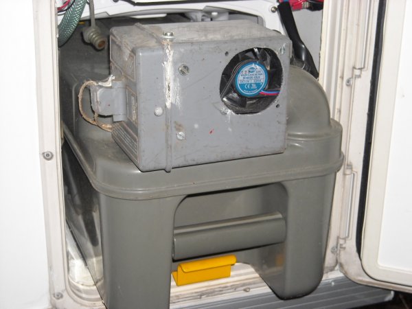

Jag har studerat VC- avluftningar av olika slag inklusive SOG som jag tycker är aldeles för dyr. Det första jag kom på var att tankens avluftning inte ledde ut utan in i toaletten eftersom VC-stolen inte på min Thetford är konstruerad så. Sedan har jag sett avluftningar med liknande slangar som SOG utan fläkt (och kolfilter för att slippa lukt utanför). Det första jag gjorde var att täta VC-stolen och sätta en ventil (rostfri med gälar från Hjärtmans på luckan).
Nästa steg var fläkten. Trots flera försök så har jag inte lyckat få fram några data för fläkten till SOG som jag uppfattar som mycket liten. Därför köpte jag i stället en fläkt från Biltema för 50:- (?) och satte på avtappningsrörets huv (strömbrytaren på sidan av VC-stolen). Fläkten har förmodligen alldeles för stor kapacitet för ändamålet (men drar försummbart lite ström). Förutom avluftning så har den fördelen att man inte behöver krysta lika mycket :-)
Avslutningsvis så finns det två typer av "lukthämmare". Dels de som maskerar lukt och de som verkligen tar bort luft. Den senare typen finns på Clas Olsson

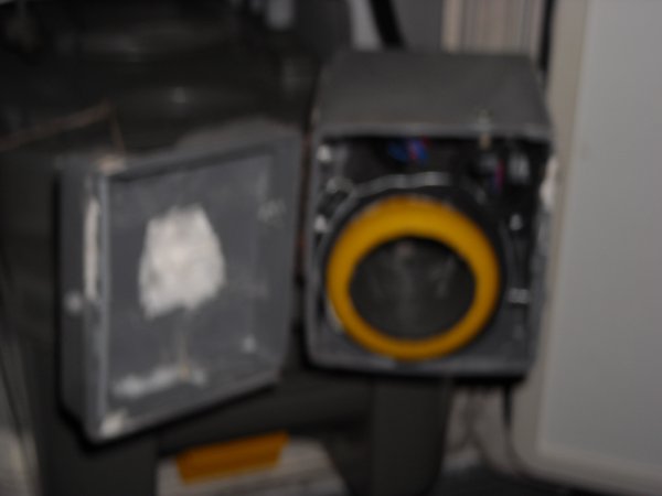

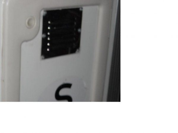

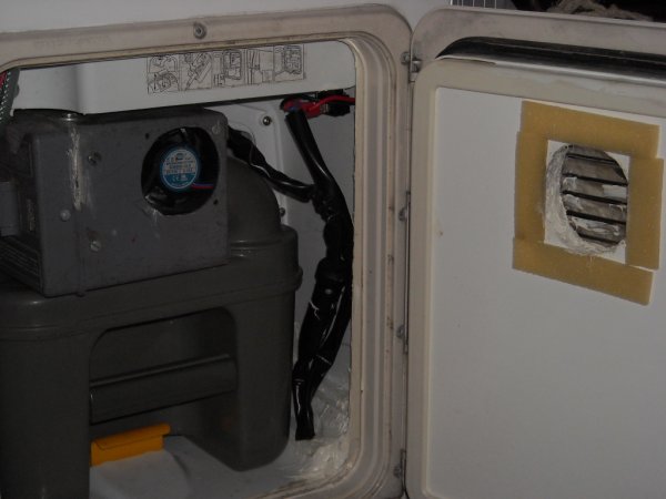

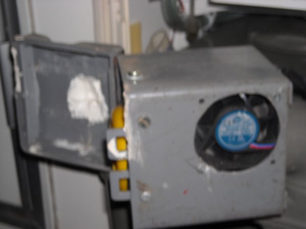

Här är några bilder (om jag lyckas få med dem). På dem kan man se den utvändig ventilen, fläkthuset som går att öppna då jag tömmer tanken(tillverkat av en gammal strålkastare) och fläkten. Kabeln mellan strömbrytaren och fläkten har en skarv med han och hona av cigarettändartyp (Biltema) så att jag kan ta ut tanken.
Så här i efterhand så tror jag att jag helt enkelt hade tätat VC-stolen av anledning som jag nämnt, monterat fläkten direkt på luckans insida och sedan haft avtappningsröret helt öppet, alternativt skurit eller borrat hål i ett extra lock. Originallocket skulle jag använda då jag använda då jag transporterar tanken.
