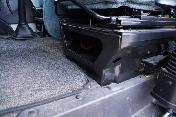

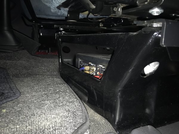

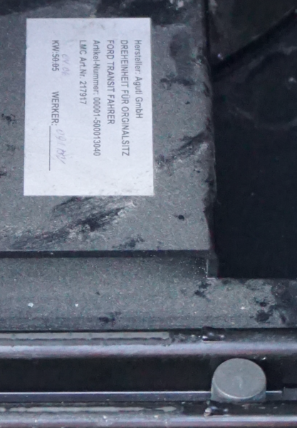

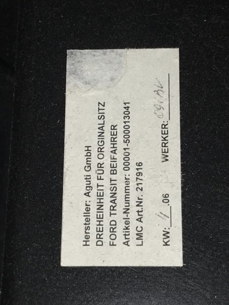

Verkar ju vara samma som i vår Transit från 2006. Ett litet tips, folk klagar på att förarstolarna blir för höga med dessa konsoller, och det håller jag med om. Frugan på 154cm kunde absolut inte köra vår bil på ett vettigt, säkert sätt. Tog ur stolsunderredet och tog det till jobbet, kapade av ca 4,5cm och sydde ihop det igen.. Batteri flyttades till passagerarsidan istället och allting passade rakt av, fanns plastskenor i golvet under mattan så man kunde dra kablarna åt höger istället. och jordpunkt fanns på höger också. Nu sitter man perfekt på förarplatsen och det funkar fin fint för mig (181cm) och frugan. Benen tar inte i ratten längre. Men vår Transit har inte justerbar ratt, kanske den nya har. Bifogar lite bilder och bilder med tillverkare/art nummer på våra underreden. Till och med en liten baslåda fick plats under förarstolen efter modifieringen. :music-icon::yes:

Tack, otroligt utförligt! Vi har inte heller justerbar ratt... Underredena till båda stolarna verkar vara identiska, men kan knappast vara det i.o.m att förarstolen har snurrplatta men båda stolarna har samma höjd. Som det verkar i alla fall, snurrplattan verkar inte bygga mer än några cm. Men det gäller hitta en för pass. stolen som kan svängas åt vänster! Sökandet fortsätter...
F.d. 58258
Tack Dennis, vilken hjälp! Då Är det bara att ge sig till att meka lite. Ska bli skönt få det i ordning!
