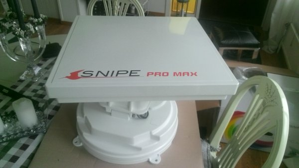

Har just fått hem min parabol och jag får inte den att gå till den inställda sateliten. Den går upp och sedan går den till "Home". Ni (måste vara några stycken) som installerat en Snipe har ni några förslag på vad det kan vara för fel jag gör.

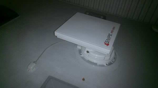

Jag har monterat min parabol nu. Man måste göra efter instruktionen. Jag skulle prova den ute på gräsmattan innan jag monterade den på bilen, jag kopplade den till en batteriladdare, den gav ca 14 volt. parabolen vägrade flytta på sig. Jag bytte till ett 12 volts batteri, nu funkade det klockrent tog ca 30 sekunder, sedan hade jag bild.
Nu har jag monterat den på bilen, elen kopplade jag i garaget, på den lampan som finns där, plus och minus, på rätt ställe. Det finns en tredje kabel som jag kopplade på bakljuset. Den är till för att dra ner och låsa parabolen när man startar bilen. Är väldigt viktigt.
För att parabolen ska hitta, måste man ha någorlunda fri sikt, parabolen är GPS programmerad, så den funkar inte inomhus.
Lycka till.
Går inte satelliten till någon av satelliterna?
Då är det fel på enheten!
Jag väljer satellit A, brum, brum i 20 sekunder, sedan har den fixerat!
Reklamera?

Jag har inte provat utan den tredje kabeln, har bara följt instruktionen och nu funkar det utmärkt.
Idag körde jag ut bilen ur garaget och provade, det gick inte att köra parabolen med tändningen på, jag stängde av motorn. Tryckte på knappen för Thor satelliten, parabolen gick upp och började söka, tog mindre än en halv minut. Så fort jag startade motorn, gick parabolen ner och låste. Tycker detta var bra, så man inte glömmer.
