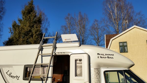

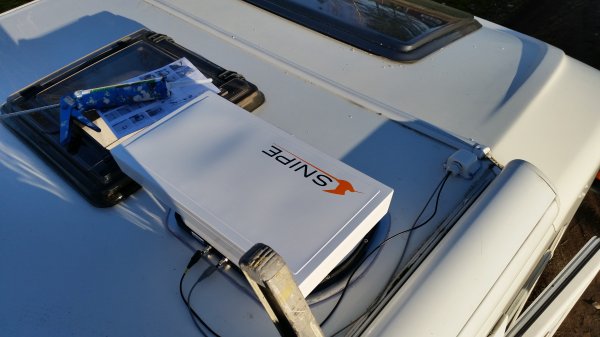

Nu är parabolen monterad, och det var lättare än jag trodde. Den fungerar 100% med CanalDigital dekoder och inte minst till ett mycket bra pris på ebay.

Ser snyggt ut, använde du lim eller skruvade du fast den i taket?
Hur snabbt låser den mot satelliter?
F.d. 55460
Sv: "Snipe" på plats.
Jag både limmade (TRANS7) och skruvade, den låser på under en minut.

Det blev kabelkanaler när det var färdigt, snyggt och prydligt. Bilden visar under installation.
