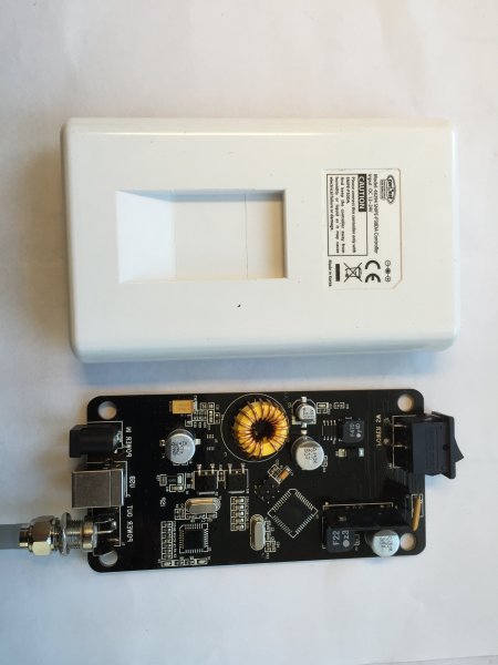

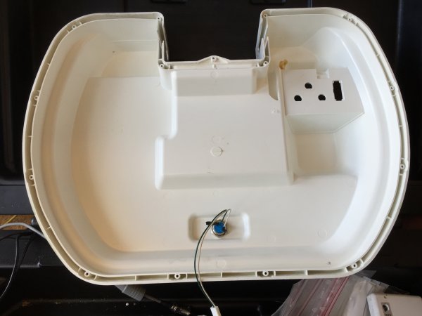

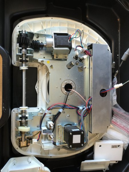

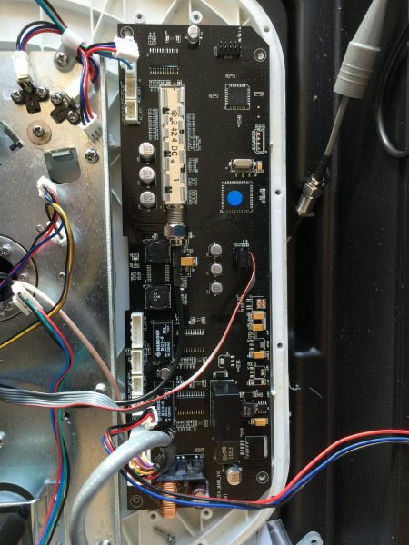

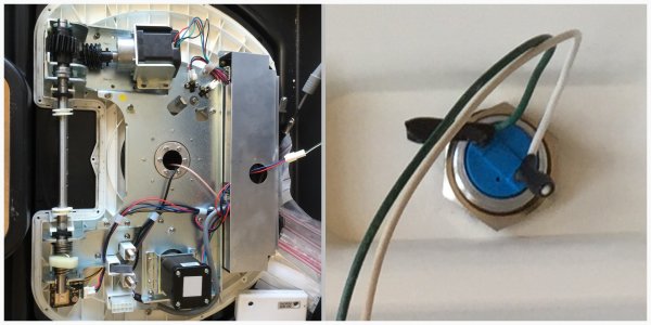

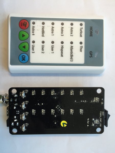

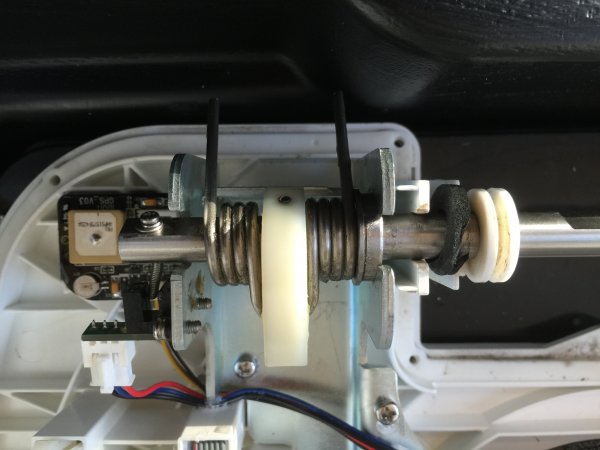

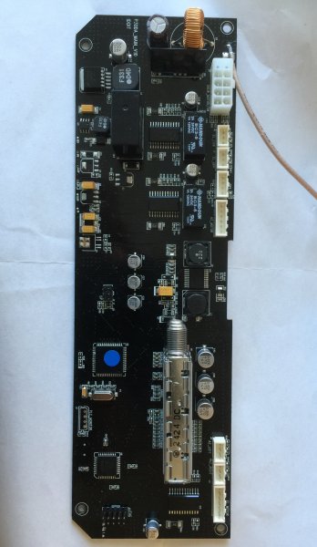

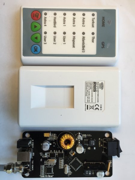

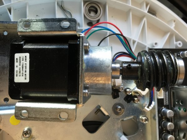

Så, då har jag tagit lite bilder i min fortsatta felsökning. Det bästa jag har att gå på är ett svar från Self-sat,
"Dear Johan
Hello, this is Kylie from IDOIT.
We are really happy to answer to your questions.
In order to checking symptoms more, please check after turning back the antenna by hand, turn on the power. Then the antenna moves home position or not?
If the antenna moves to the home position correctly, but doesn’t find the satellite despite you press the button, it means regulator in the mainboard is broken.
So you need to change the regulator or the mainboard.
A regulator named LM3940si-3.3 is the part that can make 3.3V.
If you have any questions, just let me know.
Best regards,
Kylie"
Jag skall mäta på regulatorn imorgon samt vänta på svar på mina följdfrågor!
I väntan på fler svar från Self-sat så postar jag några bilder så länge......
Är det något speciellt ni vill se så bara hojta till så lägger jag upp det.
    1,1 MB · Visningar: 34
    1,5 MB · Visningar: 15
    345,5 KB · Visningar: 11
    1,2 MB · Visningar: 16
    846,9 KB · Visningar: 12
    808,7 KB · Visningar: 7
    751,9 KB · Visningar: 4
    1 MB · Visningar: 10
    811,3 KB · Visningar: 10
    1,2 MB · Visningar: 13

På bilderna verkar det väldigt enkelt att byta homeswitchen, skulle det gå att bara ta av locket om man bryter strömmen i uppläget ser ju ut som det finns kontakt till moderkortet så ingen lödning behövs.
Svårigheten är väl att få tag i delar
Det Kylie skriver om att vrida den rätt till hemläget har jag också praktiserat och det funka då
Vad han menar med att " ändra regulator eller moderkortet " skulle det gå att justera strömstyrkan på regulatorn i så fall ?
Spännande fortsättning / bp

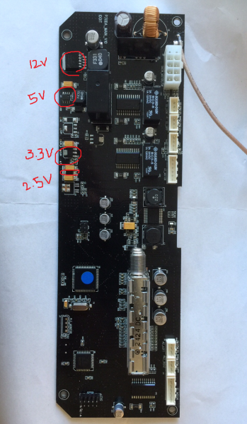

Jag har felsökt vidare och tänker byta den regulatorn som transformerar ner 5v till 3.3v, som det är nu lämnar den endast 1,8v......nedan ser ni vilka regulatorer som finns på kortet....
Vad gäller hemknappen ska jag leta efter en lämplig ersättare......återkommer om det
Med vänlig hälsning,
Johan
