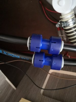

Kan någon förklara hur jag lossar dessa snabbkopplingar, för att kunna få lös vattenkranen och sätta dit den igen - utan att skada något?
    3,1 MB · Visningar: 84
Mellan den vita och den blå delen sitter en
låsring som du lätt drar loss med tummen och pekfingret. När du gjort det trycker du ihop den blå och vita delen. Vid ihoptryckt läge är det vara att dra ur slangen.
Vid återmontering gäller samma rutin baklänges. Var noga med att slangen är ordentligt intryckt.
