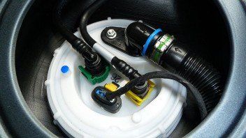

Hej snabbkopplingen för utgående diesel lossnade och självklart pumpades ganska mycket diesel ut. Har sett bilder med extra låsklips den gula (se bifogad bild)
Vet någon var de finns att köpa?
Annars får man byta hela bränsledning i ett paket för dryga 2000:-
Mvh Thomas

Det gula låsdelen är endast skydd över själva låsdelen till tankanslutningen,trycker du in den svarta delen skall den låsa av sig själv,har någon rört anslutningen eller öppnat luckan ,lossnade den av sig själv?
På skroten finns kompletta paket för ca 1500kr.

Ok jag trodde det var en extra låsning. Ja den släppte av sig själv. Sitter riktigt dåligt lossnar utan att jag trycker in klackarna.
Mvh Thomas
Då är det fel på kopplingen du måste byta den, eller möjligen anslutningen som sitter i tanken,verkar onödigt att byta hela tankarmaturen men allt sitter i locket.
Det borde gå att hitta bara anslutningen som sitter på slangen kapa och skarva dit en ny koppling.
