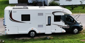

Har varit lite skeptisk till de så kallade sprayvaxerna tidigare och har alltid gjort på det lite mer omständiga sättet då jag ska vaxat mina bilar. Ides dock inte lägga tre dagar på att tvätta, polera och vaxa husbilen utan gick in och köpte en flaska spray and seal. Den är polerad förra året och behövde inte en ny i år.
Positivt överraskad blev jag dock. Tog ca tre timmar med en ordentlig tvätt och sen torka bort asfaltstänk och liknande som inte gick bort med schampo med kallavfettning. Körde också en flugborttagare på fronten innan jag tvättade resten av husbilen.
Sen var det bara att spraya på vaxet i sektioner på våt bil och direkt skölja bort det. Torkade bort kvarblivet vatten med torkduk av microfiber och bilen blev som ny.
Lite saker att tänka på dock. Bilen måste vara ordentligt ren. Inte lägga på vaxet i direkt solljus och inte låta det torka in. Spraya på våt bil och skölj sen direkt av. En flaska räckte för hela husbilen.
Enligt tillverkaren ska skyddet hålla två till tre månader och tåla några tvättar, får se om det stämmer. Finns flera olika fabrikat av spray and seal men dom kan heta lite olika. Alla är nog lika bra.

Har idag tvättat av husbilen för första gången efter den tidigare tvätten i slutet på Juni och 400 mil. Spray and seal verkar funka. Avrinningen är riktigt bra och flugorna i fronten försvann med enbart tvätthandske och bilschampo. La på ett extra lager spray and seal som avslutning. Så nu är bilen klar
för höstens resor :)
