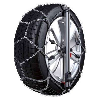

2 Snökedjor PEWAG Servo SUV 80 37151
Dessa har vi. Köpte dom förra vintern och provade dom med bra resultat i backar och en fastkörning. Bra att man kan sätta på dem utan att flytta bilen, var ett krav vi hade. Thule har en liknande men några hundringar dyrare.
Kanske i överkant dyra, men det kostar om man ska ha bra grejor.

Mekonomen har ett stort urval av snökedjor.
Köpte mina där. Samma dimensioner som du efterfrågar.
De jag köpte var just Thule som nämnts ovan.
Har inte haft behovet att använda dem ännu. Men har övat "tort" på att lägga på dem och det fungerade enkelt. Blir väl annat när man står där i yrsnön. :)
Med vänlig hälsning /Stefan
