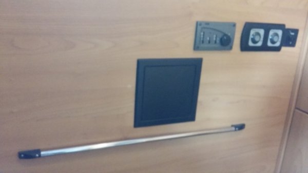

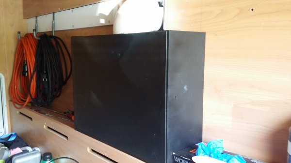

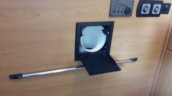

Jag blev trött på att ha smutstvätt lite här och där i kassar så jag gjorde ett nedkast hål under sängen där bak och som mynnnar ut i en låda i garaget.
luckan innifrån.
Öppnas med tryck på luckan.
Här hamnar smutstvätten, i en skolåda från ikea.

Själva luckan kommer med en ram (INSPEKTIONSLUCKA 200X200 MM MED SNAPTÄTNING 4330661A från bauhaus). Med en hålsåg (tror den var 150mm så tar man ett hål på lämplig plats.stoppar i en 90 vinkel av ventilationsrör (det måste vara en vinkel då en böj har för stor radie och kommer att hamna betydligt längre ut i garaget). På andra sidan väggen sätter man en låda (TRONES
Skoskåp/förvaring, svart 301.108.32) som också får ett hål på 150mm.
Blir det några mindre springor runt ventilationsvinkeln och lådan så tätas det effektivt med typ Tec7 eller liknande.
Vi har lådan skruvad i väggen så att den inte skall fara i väg när man kör, den töms lätt genom att fälla ut fronten, Man kan ju ocså ha en plastpåse i den om man vill.
Visa bilaga 116553
luckan innifrån.
Visa bilaga 116554
Visa bilaga 116555

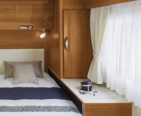

Smart lösning! Vår bil har en upphängd och löstagbar ventilerad tvättpåse under luckan i det vänstra nattduksbordet som standard. Mycket uppskattad då den ligger bra till, rymmer mycket, stjäl ej utrymme och kan tömmas direkt från lucköppningen eller via garaget.

Även vi har den tvättkorgen. Helt underbar lösning!
Men å andra sidan...Rapido är en helt underbar bil :)
//Jocke
