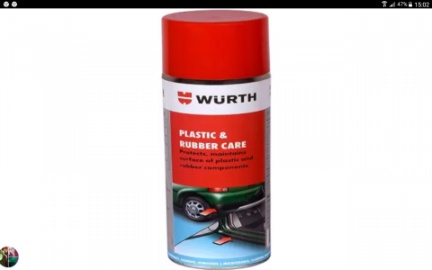

Sv: Smörja in gummilister mm
Ja det bör man, men det finns lämpliga smörjmedel i praktiska förpackningar att köpa på varje tapp, stormarknad eller bilreservdelsbutik, de fungerar utmärkt, och spara hudsalvan och glycerolen till huden, olivoljan till maten! :wink:
