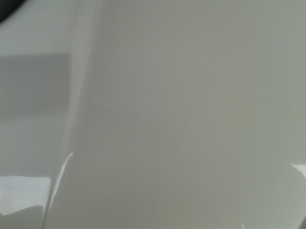

När jag tvättade av husbilen fick jag se att jag har fått små sprickor i plasten på taket över förarhytten. Sprickorna har formen av en stjärna. Om man drar med tumnageln kan man känna en liten förändring men de är knappt kännbara.
Finns det risk att de blir djupare och längre så de behöver åtgärdas? Bilen är nästan ny men jag antar att det knappast kan vara någon garantiåtgärd.
Det är svårt att fotografera så att sprickorna syns men skickar med en bild där jag hoppas de syns.
/Håkan

Haglskade på plasttak! Hvor farlig er vanskelig å si - det er avhengig av hvilken type plast og hvor dypt sprickorna går og hva som er under. Det er i alle fall en lokal svekkelse av taket.

Är det AP-plast så är det nog bara gelcoaten som spruckit och det är en skada som kan uppkomma när man avformar. Kan nog betraktas som ett skönhetsfel.
