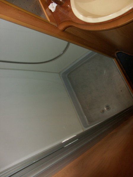

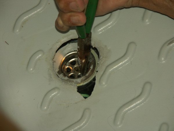

Tack för alla synpunkter, tips o råd! Eriks Bilservice i Hackås förvandlade ett sladdrigt, söndrigt duschgolv till något mycket stabilt att sätta fötterna på! Det nödtorftigt lagade originalgolvet (som undgick både importören, ML Husbilar i Umeå, och mig som köpare) är nu ersatt med en 4 mm aluminiumplåt. Det mest tidskrävande enligt Erik var att dra avloppsslangen i dubbelgolvet. Hobby har verkligen inte gjort det lätt att komma åt avloppsslangarna!
