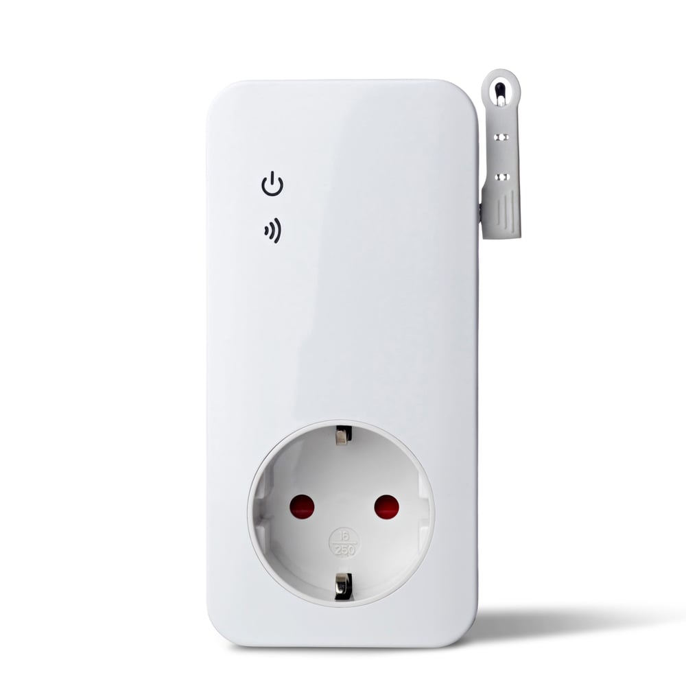

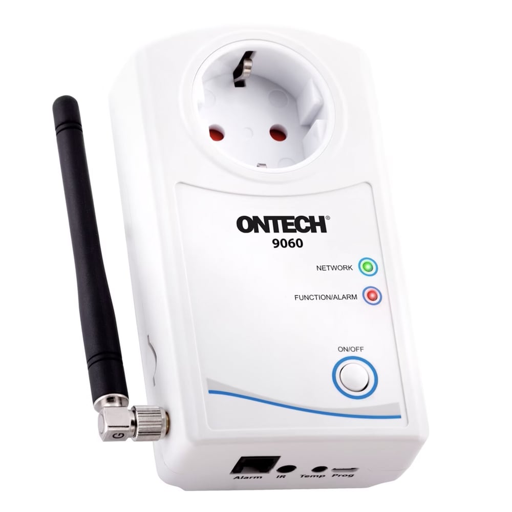

Finns andra varianter för att bara koppla in 230V, med detta kan du både styra laddning och värme via 230V
