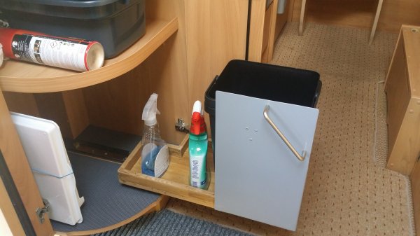

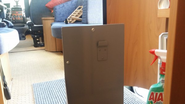

Tyckte att det var dåligt med plats för slaskhink i våran husbil. Tog ett hyllplan i ek, sågade till den så att den passade i profil med skåpets insida. Monterade en kraftig utdragsskena på det platta hållet i botten på vaskskåpet. En aluminiumplåt med en liten hake fungerar som fäste för spannen. Bakom spannen blev det plats för diskmedel och sånt.
