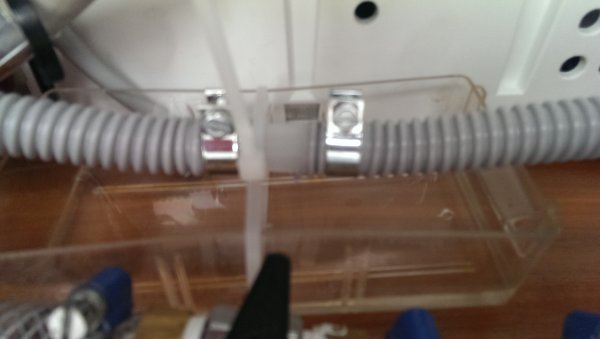

Önskar förslag på slangkoppling till original-avloppsslangen från Dometic diskmaskin.
Nuvarande lösning är varken enkel eller tät.
Maskinen monteras ur/in höst/vår.

Hej jag föreslår att du köper 2st. Nito slangsockel 3/4" nr.5751 +5750 och 2 st. rostfria slangklammer ,ta med dej plastnippel till butiken så du får samma dim. De kan vara så att det 1/2" passar bättre, lycka till.

Bosse, typ så tänkte jag mej, en lätt isärkopplingbar lösning.
Slangtypen är svår att få tät mot kopplingar men med en sån typ du föreslår kan jag täta permanent slang mot kopling.
1/2" kan t.o.m. bli för grov, slangen är riktigt smal, och hård.
