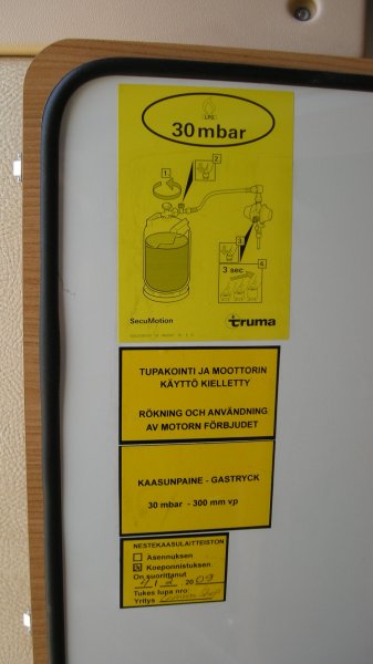

Med Secumotionsventilen följer en dekal som ska klistras på insidan av dörren på gasol utrymmet.Som då visar att man får köra med gaskranen Öppen och hur man hanterar knappen på Secumotionsventilen.
Troligen har du en dekal nu som visar att du inte får köra med gasolkranen öppen
På nyare bilar finns någon av dessa två dekaler
MVH Sonny

Var ute o tog en bild av info på luckan.
    1 MB · Visningar: 53
Sv: Slangbrottsventil?
Tack för bilden, ska kolla i min bil, men den är inte hemma, får vänta till nästa vecka då den är klar med fukttesten
