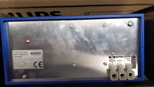

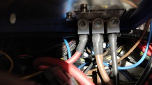

Jag felsöker eventuelt läckström från bodelbatteriet.
EBL är kopplad till bodelbatteriet. Jag har ingen läckström via EBLen. Det vet jag men på pluspolen finns det tre sladdar till som 'försvinner' i golvet. En är säkrade på 40A en på 20A och en på 2A. Den 2A har ingen läckström. Om 20A och 40A är inkopplade då knistrar det mellan polen och batterisko när jag håller den nära.
Min frågen till er är: varför finns dem två ledningen, vart leder dem till

Vilken modell av Ebl har du ?
Tror alla modeller av Schaudt EBL tar in spänning från startbatteri på baksidan, iallafall 99 och 119.
EBL har även separat ingång för solpaneler.
Ingen kopplar väl ihop start o bo batterier, eller?
Det enda jag kör separat direkt från bobatteribanken är ljudanläggningen, navigation, och en BT backkamera, allt annat går via EBL.
F.d. 59576
Det är en EBL 119. Jag tror att den sladd med 40A säkring är kopplat till startbatteriet med en skiljerelä emellan. Läst att det är kanske vanligt. Måste bara kolla om det är också hos min husbil. Den sladd med 20A är kopplat till EBLen i alla fall
