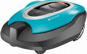

I fjol köpte vi en Gardena robotklippare på kampanj så vi kunde åka utomlands utan att behöva tänka på gräsklippningen hemma.
Den fugerar mycket bra och klipper på tider som är inställda på klipparens timer. Men jag vill kunna stänga av klipparen vissa dagar även om vi är långt borta.

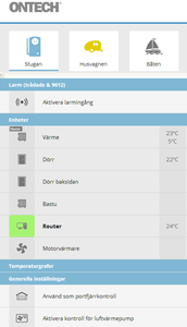

Jag kopplade in fjärrströmbytaren till klipparens laddstation och vola - det fungerar som jag tänkt mig. Nu kan jag stoppa och starta klipparen var jag än befinner mig i världen.
