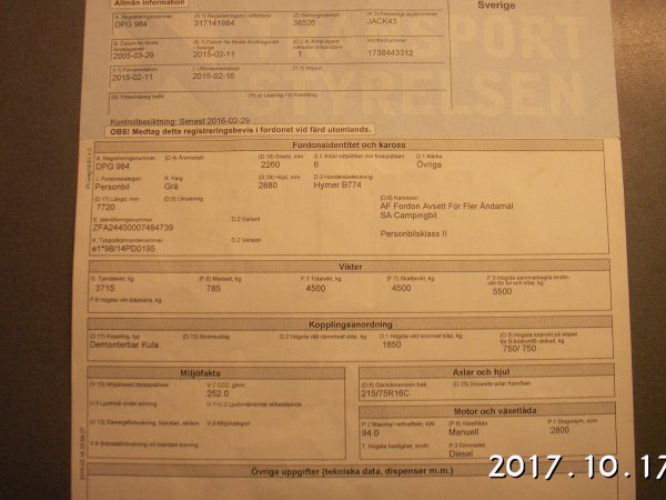

Enligt "Farfarsklausulen" får jag som bekant köra hur stor husbil som helst!! Men är det någon som vet hur det är med släpvagnsvikten, i det fallet? På mitt besiktningsinstrument är det 1850 kg eller 750 kg??
M.V.H. Jack43

Har du "bara" B-behörighet är max släpvagnsvikt du får dra 750kg. Har du BE-behörighet får du således dra släp på max 1850kg.
Vet inte om detta var tillräckligt svar på din fråga?

Med B-körkort taget före den 1 juli 1996 har man rätt att framföra personbilsregistrerat fordon
som har totalvikt högre än 3500 kg tillsammans med släpvagn som har totalvikt på max 750kg.
Motormännen har sammanfattat på ett begripligt sätt:
https://www.motormannen.se/aega-bil/koerkort/koerkortbehoerigheter/

Tack för snabbt svar, Niklas och Bettan&Einar!
Jag bara tyckte det va' orimligt att eventuellt få ha en liten "plutte-husvagn" efter sig, som inte väger mer än 750 kilo.

Du får även tänka på "tåg"-vikten (5500kg), lastar du bilen full så får du bara dra 1000 kg med BE-kort
och har inge last alls så blir vikten på släpet max 1785 kg ( tjänstevikt 3715 + släpvikt 1785 = tågvikt 5500kg)
Alltså max 1785 kg på din kula.

Rätt, tack för kompletteringen/korrigeringen.
Mvh!
// Niklas
För att förtydliga, BE kort ger rätt att köra med släp tyngre än 750 kg.
Hur mycket släpet får väga avgörs som sagts ovan, max tågvikt och max släpvagnsvikt.
Med ett BE kort där "E" delen är tagen före jan 2013 finns det ingen begränsning av hur tung släpvagn man får dra, det är bilen som sätter gräns.
Om "E" delen är 2013 och nyare får man inte dra tyngre släp än 3500 kg, oavsett vad bilen klarar.
