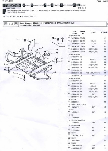

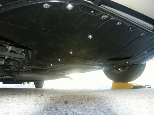

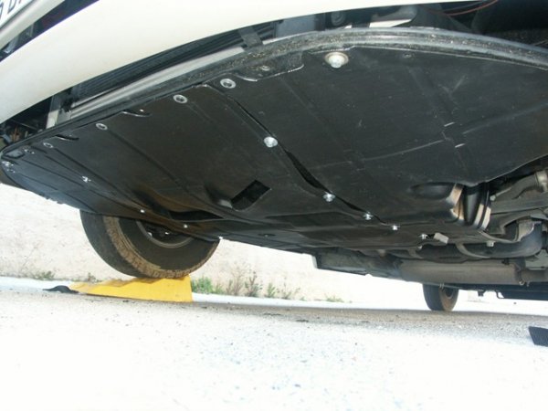

För oss som kör året runt och vill ha skydd mot snö och is i motorrummet samt även skydd mot fartvinden så finns det prisvärda heltäckande skydd.
Minskar även buller enligt uppgift.
eBay: Unterfahrschutz ducato, Auto Motorrad Teile, Serie Original, Anbauteil Zubehör
OBS Dessa bilder gäller Ducato 2006 och nyare bilar!

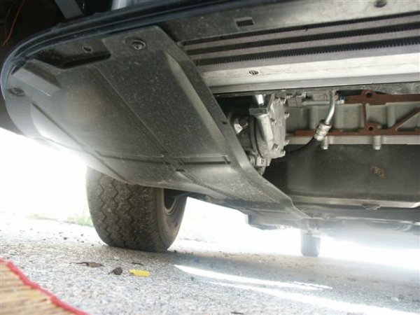

På de flesta bilar sitter redan skydd för AC-pump och de som inte har detta bör montera det om ni kör på vinter.
Annars är risken stor att snö o is kommer upp i remmar med skador som följd.
OBS Denna bild gäller Ducato 2006 och nyare bilar!
Fiat har också detta heltäckande skydd men till betydligt högre pris.
Jag har själv inte fått eller monterat skydden ännu men kommer att göra detta innan vinterkörning.
