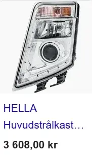

Ja, man kan undra, visserligen är marknaden större men både HYMER och mest Dethleffs framlyktor påminner starkt om VOLVO's lastbils lyktor och då kan man få äkta HELLA för.....
Om man köper pirat så minskar priset ytterligare. Klart att mängd och även udda piratfabrikat håller ner priset, men 10 HELLA lyktor till en lastbil, eller 1 liknande till en husbil......
M.v.h. JANKRO.

Tillverkningskostnaden är nog inte så hög, men först skall ju en hel del annat ske, design, konstruktion, utprovning, verktygstillverkning E-godkännande, m.m. Detta utslaget på de i förhållande till vanliga bilstrålkastare försvinnande små produktionstalen. Det är ju väldigt mycket smartare att använda någon bil/lastbilsstrålkastare eller som en del tillverkare har gjort använda runda standardstrålkastare från t,ex. HELLA i olika kombinationer, finns även i LED, E-godkända och klara.
