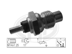

Men i alla fall, här har du troligen rätt givare som gick sönder så slipper du leta. Försök mäta om gängan är 14m.m.
Kylvätsketemperatursensor till FIAT Ducato I Flak/Chassi (280) 2.0 1985 75 hk XN 1T
Det finns några andra i listan som kommer upp på länken, de har har M16x1,5 som gänga och flatkontakt. Jag tror det är den andra givaren nr.1 men är inte helt säker.
Köp en med gängan för en mutter som ersättning för den trasiga och satsa ev. på den andra med om du vill, så hoppas jag att det blir bra.
Kanske du kan mäta eller kolla om gängan till 1'an verkar vara 16m.m.
Du kan inte använda gängtejp på givarnas gänga till tätning, för de jordar ju ner mätaren/lampan så de måste ha bra kontakt med motorns metall. Någon flytande gängtätning brukar funka om det inte finns packning.
Lycka till. M.v.h. JANKRO.
Ps. jag såg nu efter att båda mina inlägg var skrivna att det inte "bara" var muttern med sin gänga som gått sönder och bort, utan kroppen till hela givaren som gick av.
