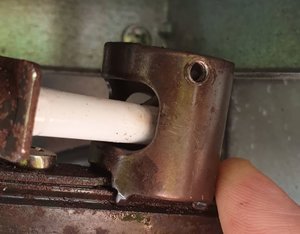

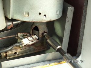

Det har kommit en illa luktande doft från utsidan av kylskåpet när detta har gått på gas.
Tänkte att det var hög tid att sota brännaren men var lite osäker på att göra det själv.
Tog hjälp av en firma i Göteborg men vi lyckades inte få loss skruven till brännaren.
Han som hjälpte mig sa att dessa går av ibland och då måste man köpa en ny brännare.
Eftersom han inte hade någon inne, och Dometics hemsida har varit nere ett antal dagar och inte kan ge något leverans besked så lät vi bli
att försöka få loss skruven med våld.
Någon som har bra förslag på att få ut skruven ? 5:56 eller W40 och andra liknande får man inte använda.
På bifogad bild ser det lätt ut att komma åt skruven, i verkligheten får man ha en bits och hylsnyckel.
Kan det bli lättare att få loss den om man startat brännaren så den blir varm ? En tanke !
Men allt ser väldigt rostigt ut så det kanske måste bytas i alla fall..
/Bo

Hejsan, jag tycker nog att din brännare ser rätt fräsch ut mot vad man kan se ibland så det är nog ingen fara med rosten.
Verkar vara ett underligt uttalande från en firma att skruven inte går att få bort och att man måste byta brännaren om skruven går av.
Skruvar går alltid att få bort och går de sönder så går resterna att få bort så man kan montera en ny skruv och inte behöva byta ut en stor dyr enhet.
Låter kanske lite elakt, men jag har varit med om liknande uttalande i andra sammanhang.
"Skruven går inte att få bort."
"Maskinen som skruven sitter i kostar tre miljoner och den kan vi inte kasta av med, så skruven måste naturligtvis bort helt enkelt."
Det är möjligt att det går lättare som du skriver om brännaren har varit igång, men hållaren och skruven blir inte särskilt varma så det är tveksamt.
Bäst är nog att greppa om skruven med något verktyg och dra/lirka till skruven lossar eller går av och sedan då ev. ta bort resterna.
Eller borra med kanske ett hårdmetallborr så skallen ramlar bort och så man får bort skruvbiten genom hålet i hållaren.
Eller ta en lämplig mutter som går över skruvens skalle och svetsa ihop muttern och skruvskallen, skruven blir uppvärmd och muttern ger bra grepp åt en hylsa för borttagning. (Så får man bort trilskande bromsluftningsnipplar bl.a.)
Eller ett verktyg som en firma i alla fall borde ha är en induktionsvärmare, en pryl med olika spiraler för muttrar och skruvskallar. Efter en kort stund så är muttern/skruvskallen rödglödgad men inget annat har blivit varmt, och går för det mesta då att ta bort lätt.
En firma borde kunna få till något av det här utan att fundera för länge på vad man skall göra.
M.v.h. JANKRO.

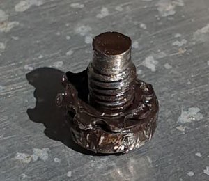

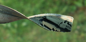

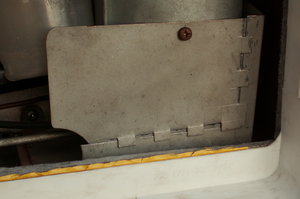

Bif bilder på min senaste rengöring av brännare o turbolator.
Samt service-modifierad vindskydds-plåt :-)
Herregud vilka "proffsmekare" det finns därute,
man undrar om han själv kastar hela sin cykel om den får punka?
Tyvärr finns det inga reparatörer kvar på verkstäderna bara montörer, det är ett lätt jobb för den som är lite kreativ, men använd rostlösningsspray med förstånd får ni det i krysspåret kan ni glömma att lossa det med en kryssmejsel utan använd en tunn skarpmejsel i så fall,sedan sätter man ju dit en skruv med bultskalle så blir det ju inga fler problem med att lossa den sedan. lycka till.
/Bo

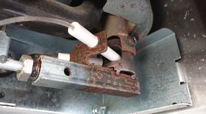

Visa bilaga 192735
Om man har tillräckligt med utrymme brukar det fungera att använda en vanlig borrskruvdragare. Man klämmer fast skruven i chucken genom att köra ”framåt” och sedan köra ”bakåt”. Om chucken bara får tag om skruvskallen så brukar även de mest trilskande skruvar lossna.
Kjell
Kjell
Tyvärr finns det inte plats för detta, inte heller att få in en vanlig skruvmejsel.
Skall testa under dagen lite av mottagna tips.
Stort tack till er alla.
Bo

Hej . värm skruven och låt sedan kallna då får du nog lös den, när du värmer den utvidgar den sig och krymper när den kallnar . lycka till/ halle
Värm skruven röd . När den svalnat något spruta typ 5;56. Skruven expanderar vid uppvärmning sedan finns plats för rost-lösare.Lossa skruven.Går även att prova med typ diamantpasta(för bättre grepp)med risk att skruven går av.

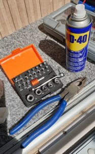

Nu är skruven ute !
Jag använde WD40, trots rådet att inte använda.. skruvade lite fram och tillbaka ett antal gånger och tog sedan en tång som jag fick runt skruvskallen och fortsatte med lite våld tills den lossade.
Nu skall jag fortsätta att följa Jankros beskrivning och sota eländet.
Tack för alla tips och råd !
Bosse
