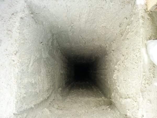

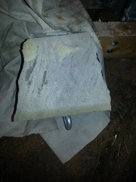

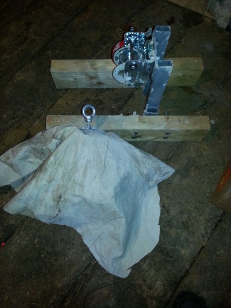

Sv: Skorstenrenovering (hus, ej husbil)
Har själv gjort det för några veckor sedan. Mycket enklare än man tror. Jag snidade till några prylar själv, se bilderna och slutresultatet. Jag har också en viska med styva fjädrar. Min skorstenspipa var 15*15 cm, men har mera hård skumplast och segelduk. Vill du låna grejorna får du gärna det, de kan hämtas Karlskrona eller Kalmar
