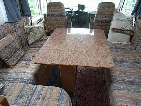

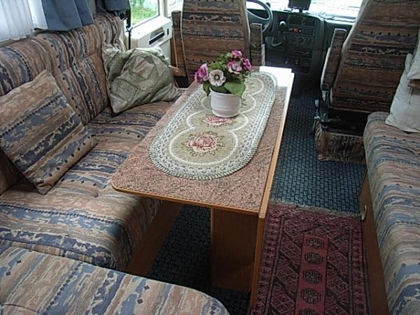

Den skjutbara bordskonstruktionen som fanns i min bil var ett "elände" i alla fall när man stod still. För då stod bordet över de vänstra sittplatserna om man ville fram till förarplatsen. Bort med eländet och dit med ett "fast bord" där den ena halvan var en fällbar klaff. Nu kunde man sitta i både vänstra och högra sidan utan problem. Var däremot lite krångligt om man absolut skulle genom bilen till förarplatsen med uppfälld klaff.
(måtten 42 x 110 cm resp 84 x 110 cm)
    81,3 KB · Visningar: 33
    80,8 KB · Visningar: 18
