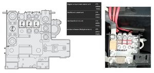

Jo... "skjuta mygg".........jag gick tillväga med min tjuvström 0,3 amp på följande sätt.
Nedan beskrivna felsökning och åtgärd skiljer givetvis mellan olika HB av olika årsmdell och fabrikat men principen blir densamma. Aktuell bil är här Laika på Fiatchassi årsmod 2010.
Jag hade en tjuvström på 300 mA som jag nu kommit på spåren. Urladdning av bildelsbatt. 50 Ah på en vecka.
Fiat Ducato som bilden visar har 5 st pluskablar anslutna. Med endast en ampermeter ansluten till jordpolen började jag med att lossa kablarna en efter en vid batterianslutningarna och när jag kom till säkring F73 så gick tjuvströmmen nästan ned till noll.
Säkring F73 vid batteriet försörjer säkringsboxen vid förarplatsen. Tack gode gud för att inte krypströmmen kom från bodelen.
I säkringsboxen var det endast matning från säkring F39 som påverkade tjuvströmmen som gick ned till 60 mA med säkringen borta.
F39 försörjer följande:
Diagnosuttag
Airkond (bildelen)
Larm
Radio (standby)
Tidigare backkamera
Garmin Navigatorn med backkamera (Garmin Camper)
Här har jag en del att göra.
Jag bröt larmfunktionen med en nyckel i motorrummet...... ingen påverkan.
En tidigare monterad display till backkamera urkopplad men kameran sannolikt fortfarande matad? Kablar tas bort... ingen funktion.
Trots att displayen till nya Garmin Camper är borttagen matas moduler för komm. med Garmin backkamera och radiomodulen för trafikmedelanden.... inkopplade!!! Kommer att förses med separat strömbrytare eftersom jag vill kunna ha till gång till navigatorn parkerad.
Målet är nu att begränsa tjuvströmmen till 60 mA. Lyckades med nämnda extra strömbrytare som användes vid långtidsparkering utan 230 V. slutresultatet blev 30 mA.
Diagnosuttag
Airkond (bildelen)
Larm
Radio (standby)
Tidigare backkamera

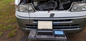

Mycket finns att skriva om detta ämne, men ska faktiskt, så fort husbilen anländer hem och med tanke på just spänningstoppar, lägga ut ett oscilloskopsvep med spänningen över batteriet och ström i startögonblicket; vilket kan ge en hint om vad som egentligen händer och förhoppningsvis är intressant för någon. Mätteknik är i alla sammanhang bland det trevligaste jag håller på med.

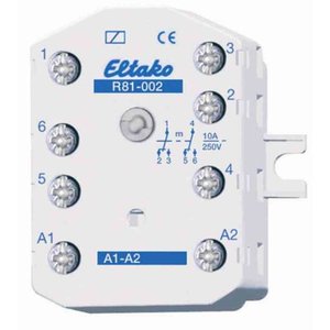

Har ni klurat ut hur det fungerar? Läser ni datablad så framkommer det nog inte mer än att det dra ingen ström och blir ingen värmeutveckling o.s.v. Denna tillverkare har sedan 60-tal tillverkat en sorts relä som man fortfarande ser ute i fastigheter i drift. Det bygger på den principen.
Dom har även ett relä där man bryter lasten i nollgenomgången, och då flyter där ju ingen ström så då håller reläkontakten i evigheter. När jag frågar om hur det fungerar så får jag bara till svar att vi är ensamma om detta och för att vi kan.
Ett märkligt relä på min ära! :) Själva reläfunktionen är som den är men delen med spolen - vilken verkar finnas; d.v.s. det verkar inte vara ett halvledarrelä då de skriver om free wheeling diode i databladet - är då lite smått märkligt. Nåja, de får väl vara ensamma om hemligheten och vi får fortsätta med våra sömnlösa nätter då de inte vill dela med sig om hur i hela friden de löst det. :msn_weird: I reläet finns också för övrigt en microcontroller. :oops:
19.557
De gir et lite hint om hva som skjuler seg - "latching relay". Og kontroll logikken for dette er det som er spennende her. skulle tro at det ørlille forbruket går til en liten kondensator som når holdspenningen forsvinner brukes til å koble fra releet. Men ideen med å benytte et bistabilt rele som et normalt spenningstyrt er uvanlig for å si det mildt. Og de sier intet om hvilken type latching de benytter - det er litt å velge på der.
