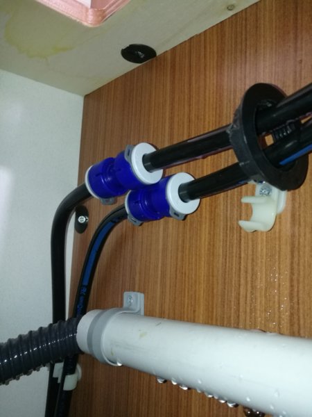

Hjälp. Köksblandaren läcker. Måste nog byta. Men hur tar man i sär slangkopplingen. Novis. Bif bild.

Der sidder 4 grå plastbiter.
Træk dem vinkelret ud. Så bliver det muligt at presse ind på de hvide ender og derefter kan du let trække slangerne tilbage.
Tryck den svarta slangen inlåt tryck sedan på den vita "ringen" inåt sen kan du dra ut slangen.
Mellan de vita och blå delarna sitter svarta eller grå låsringar som måste demonteras. De går att få bort med bara fingrarna. Efter att låsringarna har demonterats kan man trycka ihop den vita och blå delen. När det är gjort är det bara att dra ut slangen ur kopplingen. Glöm inte att trycka in slangarna orrdetligt i kopplingarna vid återmontering.
