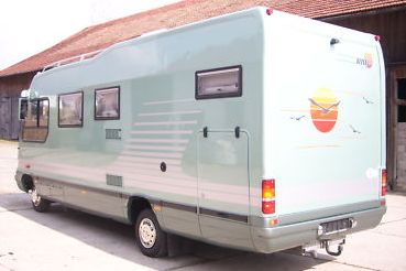

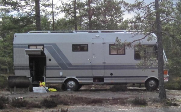

Någon som har förslag på skarvningt av en RMB husbil. Skulle vilja ha 3 dm bredare tvärsäng bak. Har lekt lite med bilden och det ser inte helt galet ut. Ska nog köra den på vågen så man vet vad axeltrycken är i dagsläget. Överhänget blir längre och vikten föskjuten bakåt. Väggarna består av polyuretan klädda med aluminiumplåt på insidan och glasfiber på utsidan. Ett allternativ är ett fast slide out bakåt endast för sängen men blir nog snyggare om man flyttar hela bakgaveln.

Ser ut att kunna bli problem vid på och avfarter på färjor pga långt överhäng.
Går kanske att fixa med en "bussbak" dvs att bakre delen av underedet vinklas uppåt.:rolleyes:

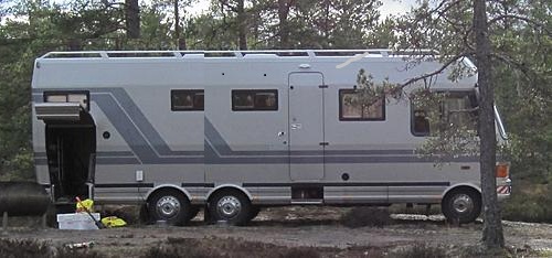

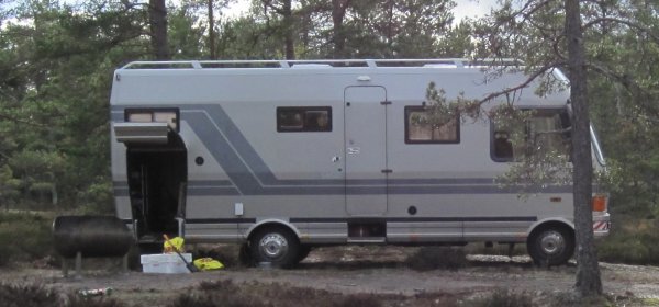

Har inte lagt ner nåt större jobb men tyckte den blev rätt fräck

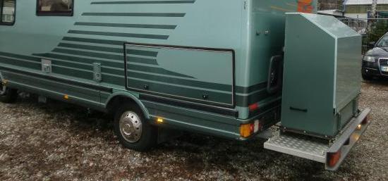

Ja tanken var nog att knäcka lite uppåt. Bifogar en bild hur någon hängt på en extra låda och detta blir verkligen långt och lågt. Letade en bild på dragkrok och hur denna är monterad på en balk under "stötfångaren"
